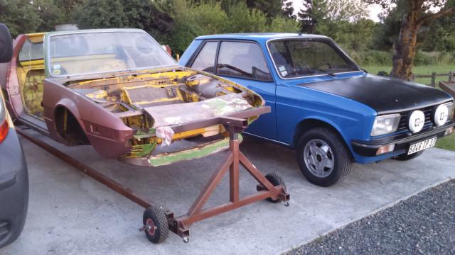

Coucou à tous
Petite aprem meca sur la zs
Étriers révisés, tringlerie de boîte bricolee car tombée, et pose des oscars +.
Semaine prochaine je rentre en négoces avec un ami car il a en stock de belles gotti pour 104,  je n'en sais pas plus pour l 'instant affaire à suivre donc...

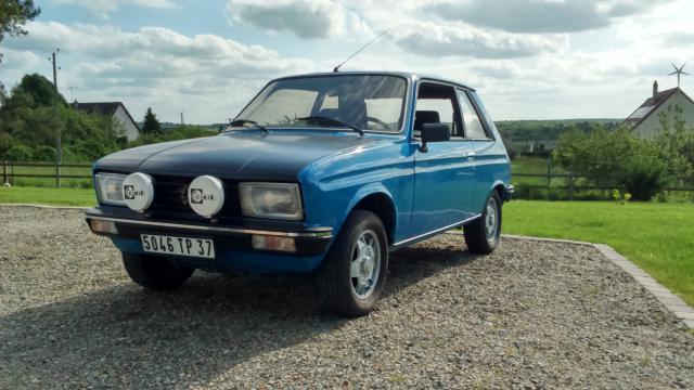

Salut à tous, un peu de news en passant, pas trop bossé sur la zs par contre j'ai ressorti le cab si on peut dire et j'ai mis des longues portées sur la 850.
