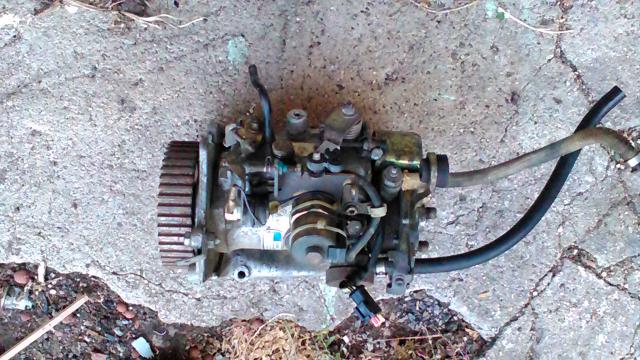

Des news du break, y a 15 jours elle a passé le ct avec grand succès ,mais y a une semaine la pompe injection se met a fuir de partout ,du coup je vais la changer et faire la distri en meme temps,
Voici la nouvelle pompe
Et apres la découpe du blindage de l e v

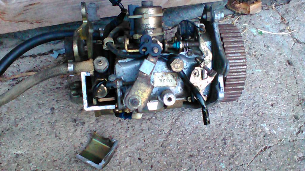

bien aujourd’hui changement de la pompe injection  car l autre a une nouvelle fuite ,joint entre les corps basse et haute pression qui a lâcher
voici le moteur sans la pompe
moteur avec nouvelle pompe
et ca tourne sans fuites ,reste plus qu a tirer un + contact pour l electro vanne

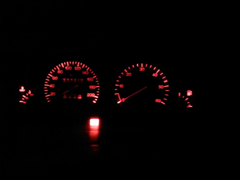

petite modif de l éclairage de mes compteurs du break car le vert me sort par les ......
Messages: 1 479
Point(s): 1 309
MessagePosté le: Dim 11 Oct - 23:42 (2015)    Sujet du message: zx tentation de j-p Répondre en citant
Salut vu que je n aime pas la lumière vert de mes compteur j ai tout démonté pour poncez le vernis vert et tout remonté avec un bandeaux led rgb et ca me donne le choix
Comme vous pouvez le voir:
Et voici le nombre de couleurs que je peut avoir avec la télécommande

sur les zx les derrières des fonds de compteurs  ont un vernis vert , donc faut les poncer pour virer le vert ,apres dans le fond du combiné tu y installe un bandeaux led rgb en 12 v avec une télécommande pour changer les programmes Okay
